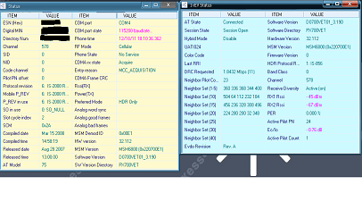

Прошу помощи!!! Залил ПРЛ 242 и снесло ЭВДО. Оператор Интертелеком Супер безлимит. Зарание спасибо.
« Последнее редактирование: 14 Декабря 2011, 18:35:37 от moroz79 »
moroz79, а вы сами на своей картинке хоть что-нибудь видите? у меня не получается...  O0
moroz79
Другой скрин. ЭВДО слетел после ПРЛ 242 а 8884 при подключении выдает ошибка 678.
Смотреть другие настройки. Качаем DFS с сайта cdmatool.com (регимся, логинимся), пароль на пантечи 0101010101010101, спц 000000 - можно видеть все поля по read, смотрим и правим на примере http://netobzor.org/forum/index.php?topic=2355.0.

УРА!!!  ;D Заработало, только та проблема из-за которой полез в настройки осталась: постоянные обрывы связи ( с малой скоростью я смирился ). Если кто знает как исправить пожалуйста напишите. Может скрин поможет.
