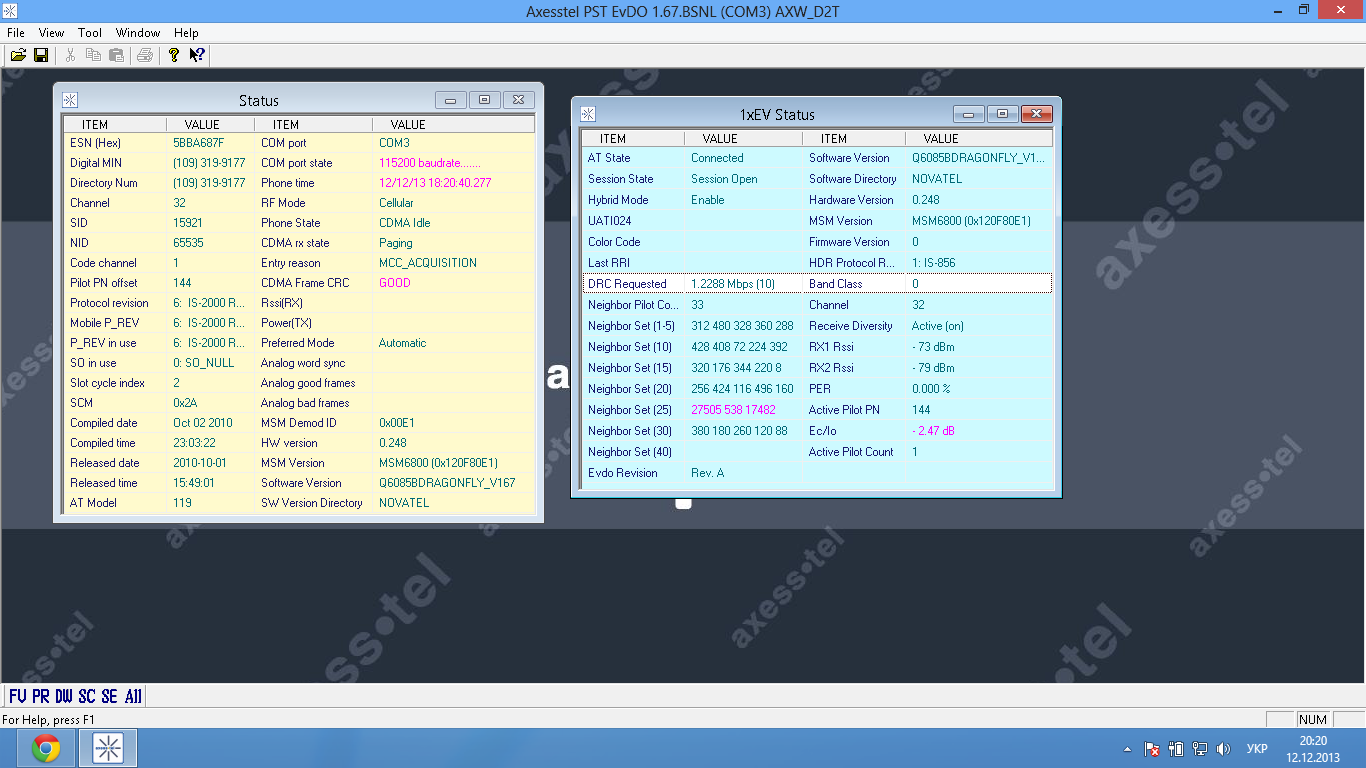

Секретов никаких нет, также настраивается как и ревА модем - главное уменьшить шумы, далее идет DRC и в последнюю очередь RX1,2
В ревБ модемах отдаваемое циферное значение DRC Index не соответствует ревА, но там разобраться не сложно.
DRC Index - от 0 до 14, в аксесстеле пишется в скобках после Data rate.
3.072 (14) revA модема = 1.2288 (10) ревБ модема
2.457 (12) revA модема = 1.2288 (9) ревБ модема

А чего тогда у меня в аксесстеле 12800(11) а иногда и (12) ? Кхдм вообще мне дрц показывает 4300мбпс. Как такое может быть?
так и должно быть - это самое идеальное состояние
что-то он ошибается, вобщем кто его знает что он там показывает
Каждый сам творит свою судьбу
Не ошибается кхдм
для хаера он дрс показывает в диапазоне 3200-4300, а вообще у него график по дрс заканчивается на 4900. Это ж как раз 4900*3 - получ. 14,7 мбит. Потолок скорости рев.б
у меня когда в аксестеле (10) , то в кхдм 3200, а когда (11), то 4300
Частенько бывает и (12)

ec/lo - величина шумов (чем больше по числу - тем лучше)
Yatan, поправь: меньше - лучше.
... антенну на 360 градусов. Делаем каждые 30-40 градусов поворота переконект на модеме...
когда ищешь бс, простой переконект не всегда помогает, лучше передергивать из усб. ( в случае если бс рядом, поймать другие бс , которые дальше довольно проблематично - )
...находим то положение антенны, при котором ec/lo минимально.
Чтобы это точно выяснить - нужно постепенно крутить антенну и делать переконект к сети каждые 10 градусов поворота...
для настройки ес/Іо  не обязательно делать переконект, главное чтобы шла передача даных
ошибка исправлена
переконект помогает, нужно только подождать 3 секунды
как вариант - можно и дергать из юсб порта, но обычно этого не нужно
обязательно - если 2 БС рядом по направлености
если точно одна, тогда необязательно
