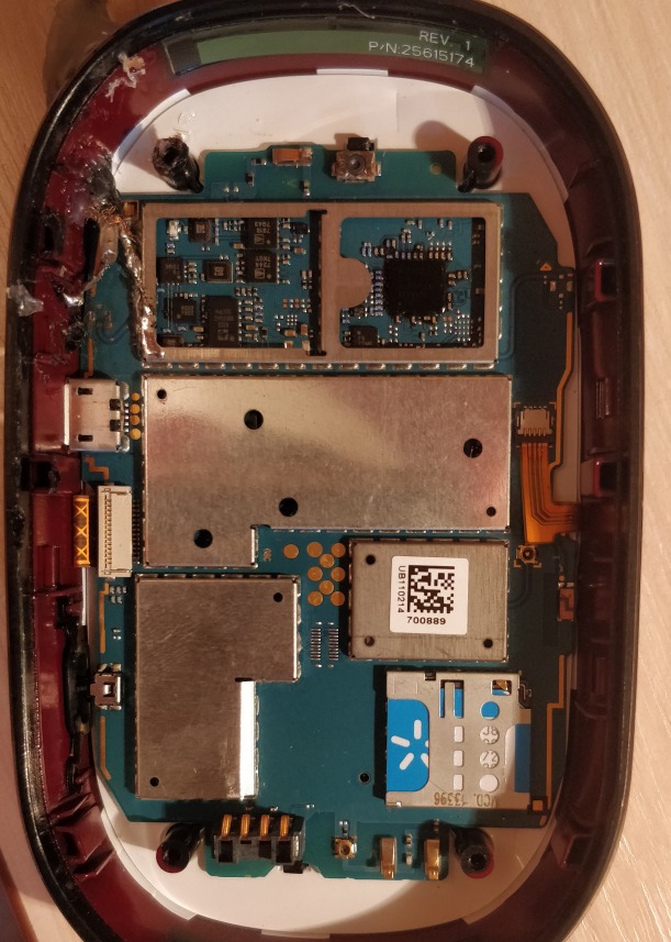

Купил Novatel 5510L, переделанный местными "экспертами" (магазин Запятая) под разъем под внешнюю антенну. Через год перестал видеть базы.
Hidden content:
смотреть
Вскрытие показало, что отпаялся провод антенного разъема:

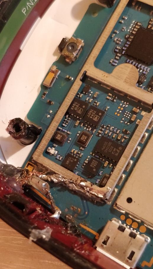

Еще фото текущего состояния:
images

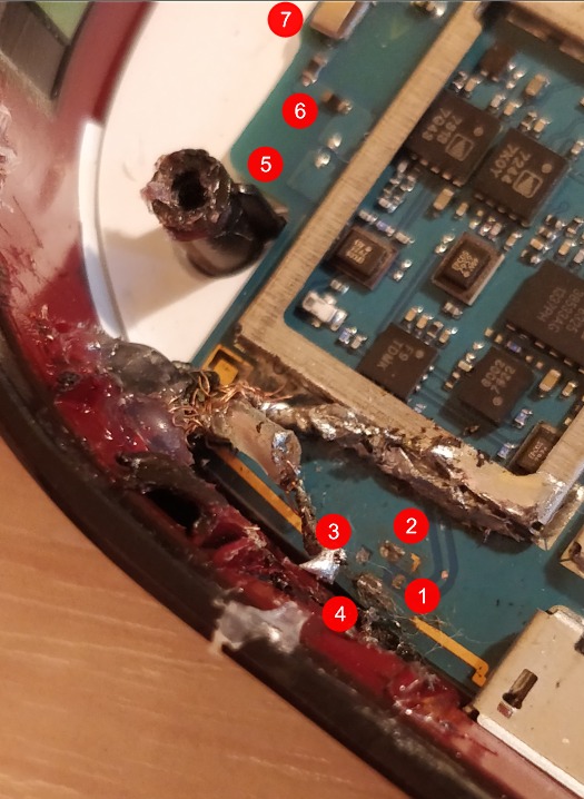

Подскажите, по тем точкам, что я нарисовал, к какой из них припаивать сердцевину антенного кабеля и какие точки как между собой должны быть соединены?
Центральная жила кабеля - "точка 1".
Не надо ничего соединять, там и так все достаточно "печально" выглядит.
Спасибо, попробую. Только с трудом представляю как вообще к этой хрени привязаться. Она маленькая и к ней олово не клеится. Точки 5 и 6 никак не задействуются? В смысле к ним, как альтернатива, никак не подключишься?
И еще вопрос: Вот ладно у меня отпоялся провод антенны и через антенну перестало ловить. Но чего модем не работает в Киеве без антенны? Там же должна быть встроенная антенна. Что-то "улучшили" мне при переделке?
Re: Ремонт и переделка модема Novatel MiFi 5510L (фото)
« Ответ #149 : 04 Сентября 2017, 22:38:59 »
Для тех, кто этим часто занимается - это не есть большая проблема.
Вообще-то в тех местах, где указаны точки 5 и 6 - то под ними ничего нет на плате.. O0
Если перечитать тему с самого начала - то в принципе есть ответы практически на все вопросы. Даже в данном случае можно посмотреть на платы и сравнить - чего "не хватает". :))
