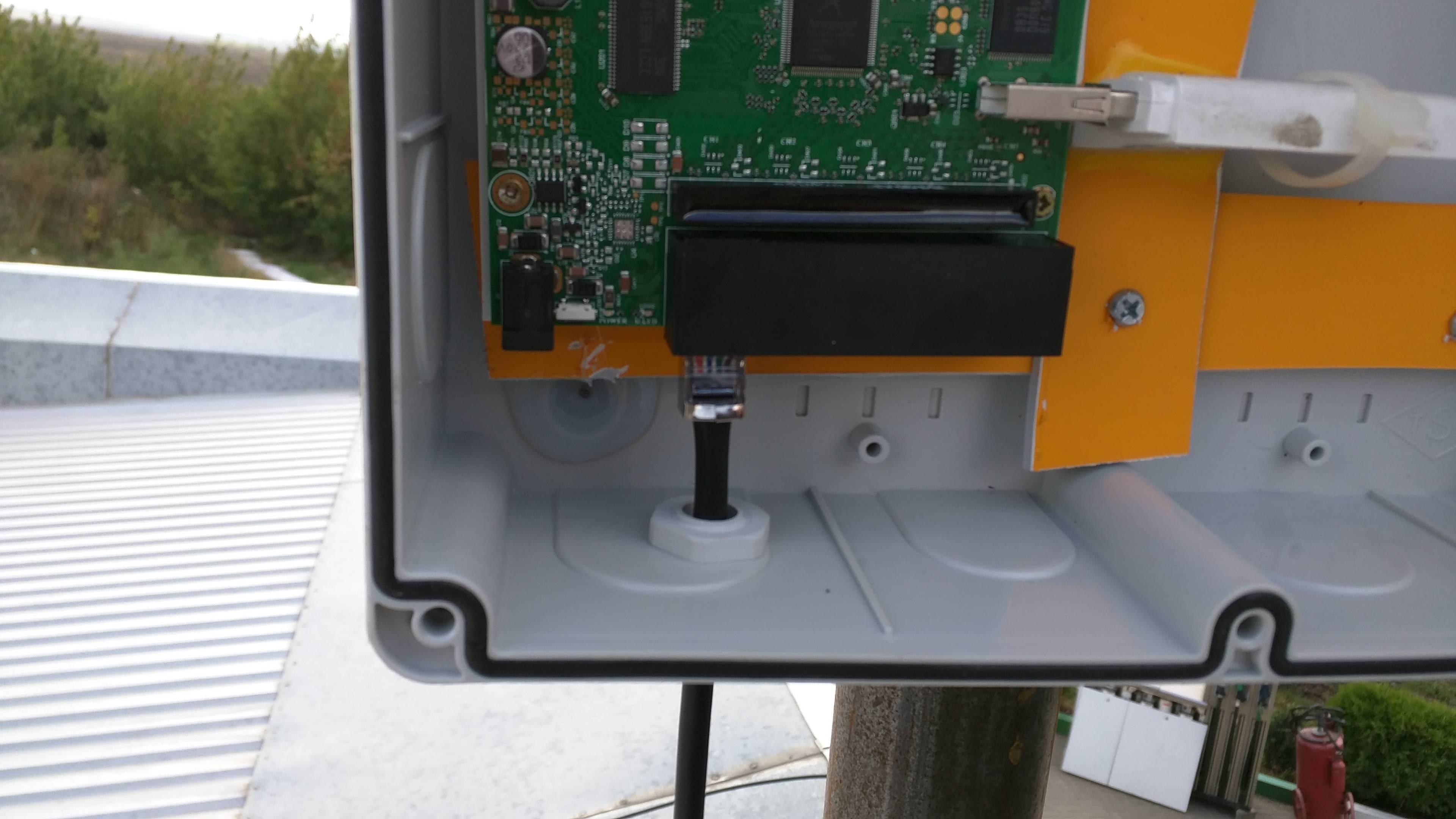

Интересный момент. Герметичный кабельный ввод  PG9 и  PG7 должны иметь уплотнительное колечко, те резинку. Будьте внимательны когда покупаете. Я купил несколько штук, а на двух нету - теперь придется проклеивать их.

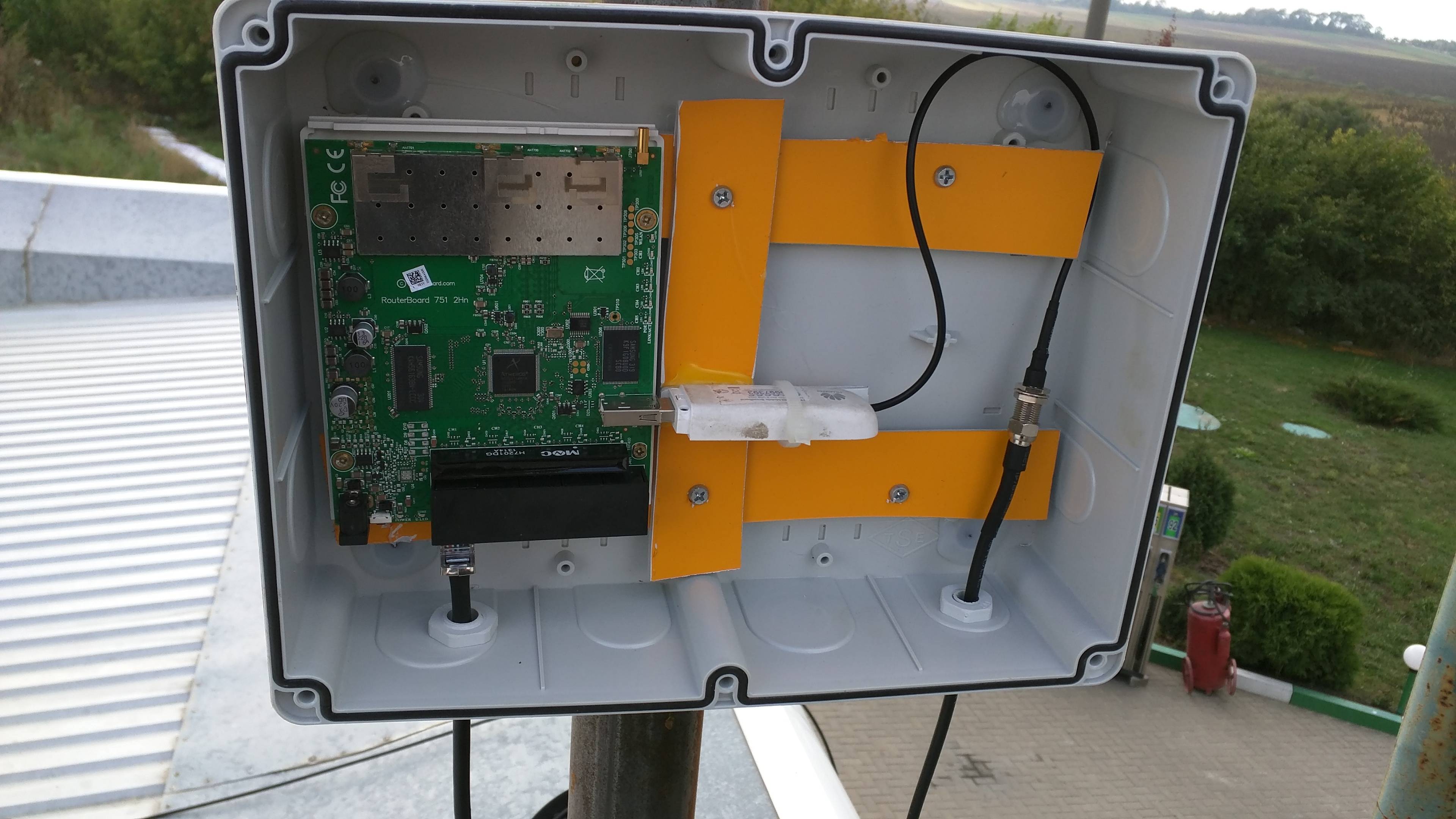

Уже на финишной прямой по сборке. Использовал ПВХ для подложки. Уже установил микротики. Протянул кабло для антенны 2-3 метра.
Сейчас каждый комплект тестируется на дуракоустойчивость  :'(
Делал фотки во время сборки

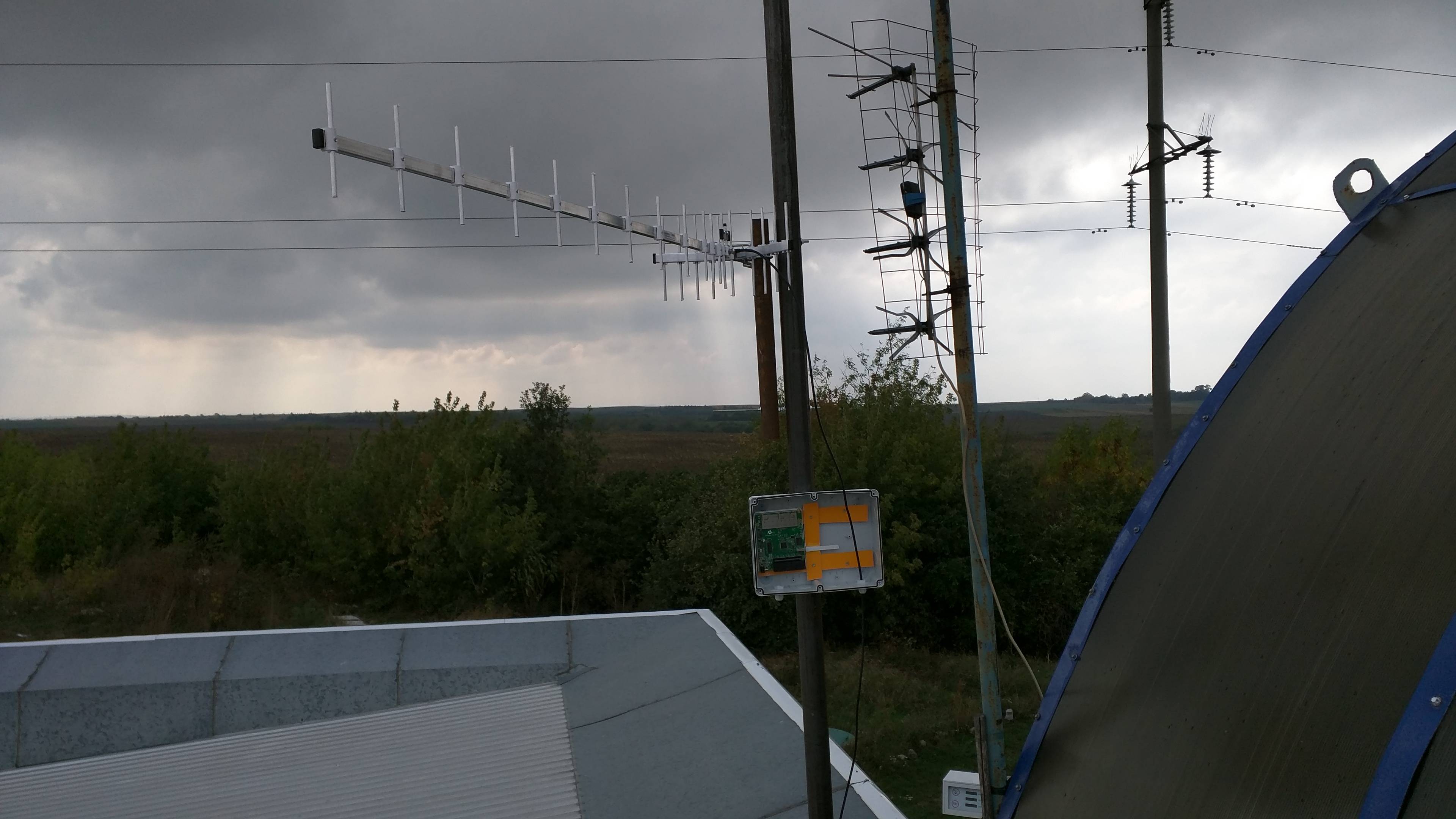

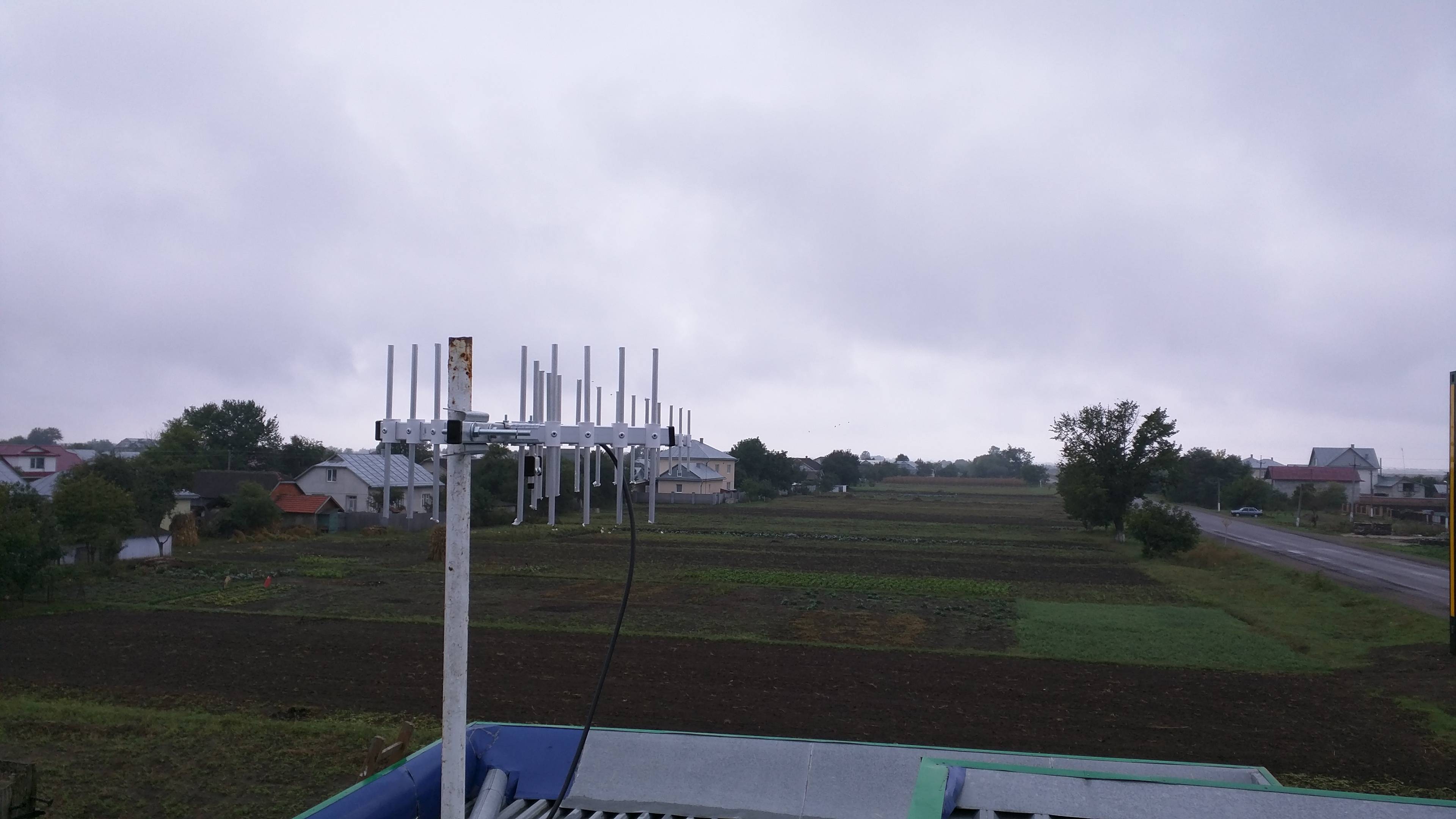

Был я на двух установках. Обе установки в Ивано-Франковской обл. Ехать в одну сторону 800 км по таким прекрасным дорогам.
фото дорог
Погода была дурацкая. Сначала пасмурно и дождь, немного солнца и опять дождь.
Устанавливал я свои комплекты.
Сам комплект состоит из:
1. Микротик
2. Модем HUAWEI EC306-2 переделанный под один хвост.
3. Антенна RNET 17 Децыбел
4. Витая пара 40м.

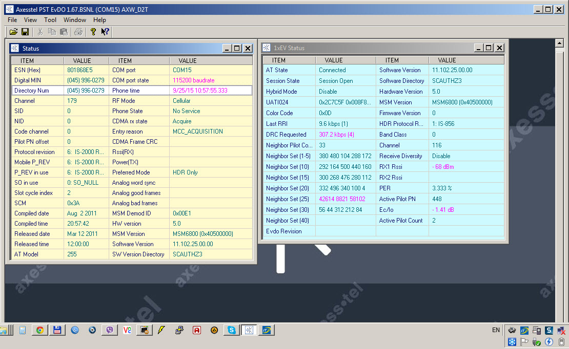

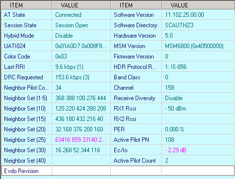

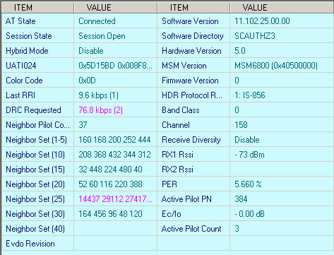

Населенный пункт, в котором установлен комплект, накрывает несколько БС, а точнее 4 штуки. Но волею судеб настроился на самую дальнюю. Если верить операторам интера - расстояние от БС до комплекта 21.5 км.
Показания Axesstel PST
Почему настроился именно на эту БС. Одна БС была недоступна - мешала стена. Две БС были видны и по сигналу неплохо проходили но много было шумов изза того что рядом проходила ЛЭП высоковольтная. Не было ни скорости,  ни стабильности соединения.
Немного про монтаж:

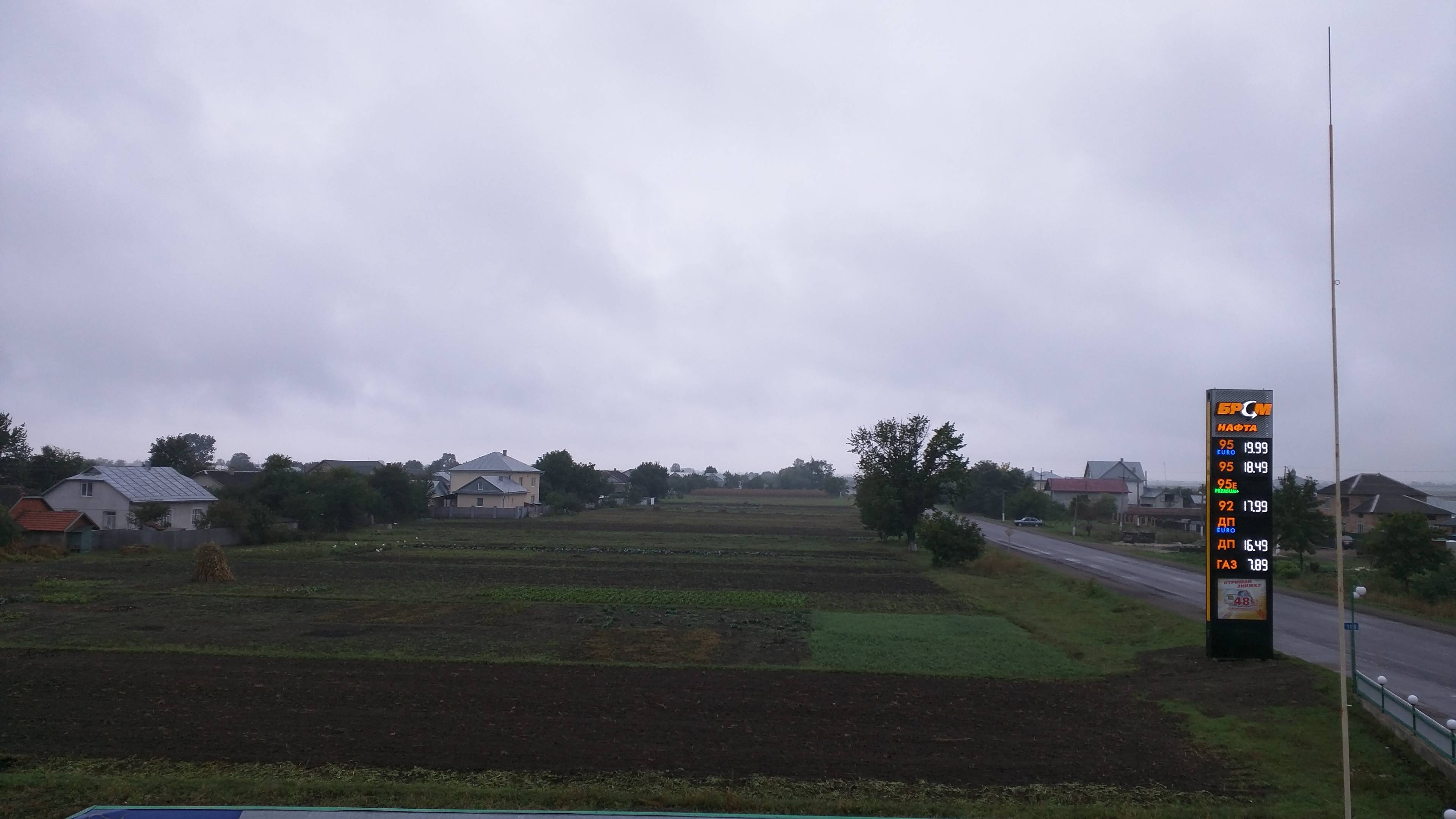

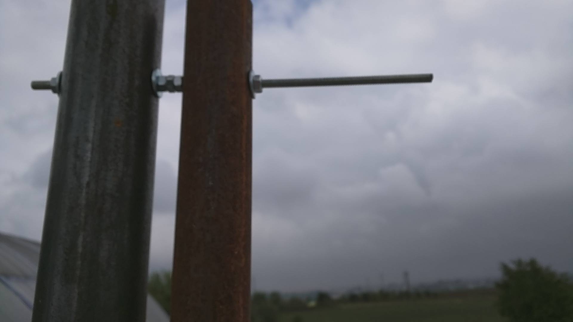

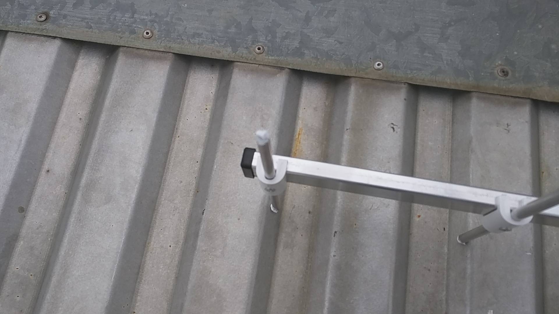

Для того чтоб не одевать пластиковые заглушечки на антенну, решил ее проселиконить ее полости. Также на месте соединения кабеля с антенной через F-разьем я это все за изолировал термоусадкой с клеем внутри.
Еще был прикол. Мне поставили мачту на которую я антенну врядли повесил пришлось делать приспособу. Взял кусок трубы поменьше и прикрепил ее к мачте и на нее уже повесил антенну.
Фото и скриншоты
Также снимал видео на шуруповерт  Хахаха сильно монтажом не занимался, и оператор с меня плохой, так что как есть.
Видео (Часть 3.0)Установка 3G комплекта на базе MIKROTIK и модема Huawei EC 306-2
Чего добился установкой:

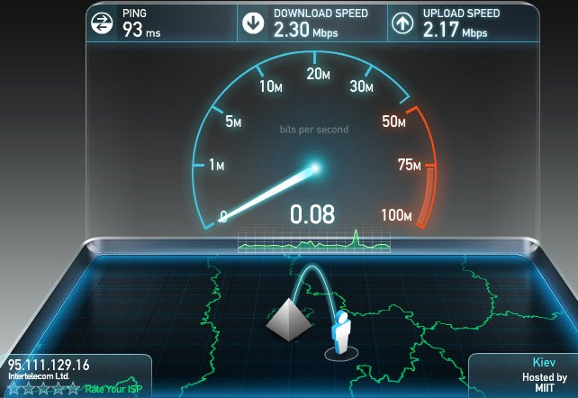

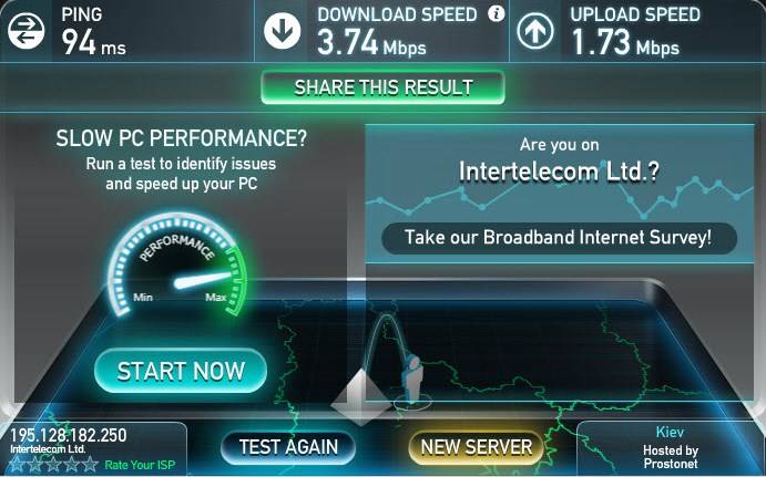

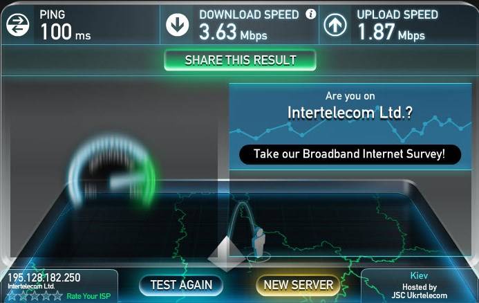

1. Стабильный прийом сигнала.
2. Стабильный и более ровный пинг.
3. Практически отсутствует обрывы связи с интернетом, пропадает когда максимальную загрузку даёшь на канал.
Критика приветствуется.
« Последнее редактирование: 27 Октября 2015, 12:20:07 от Mamontoza »

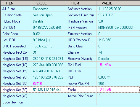

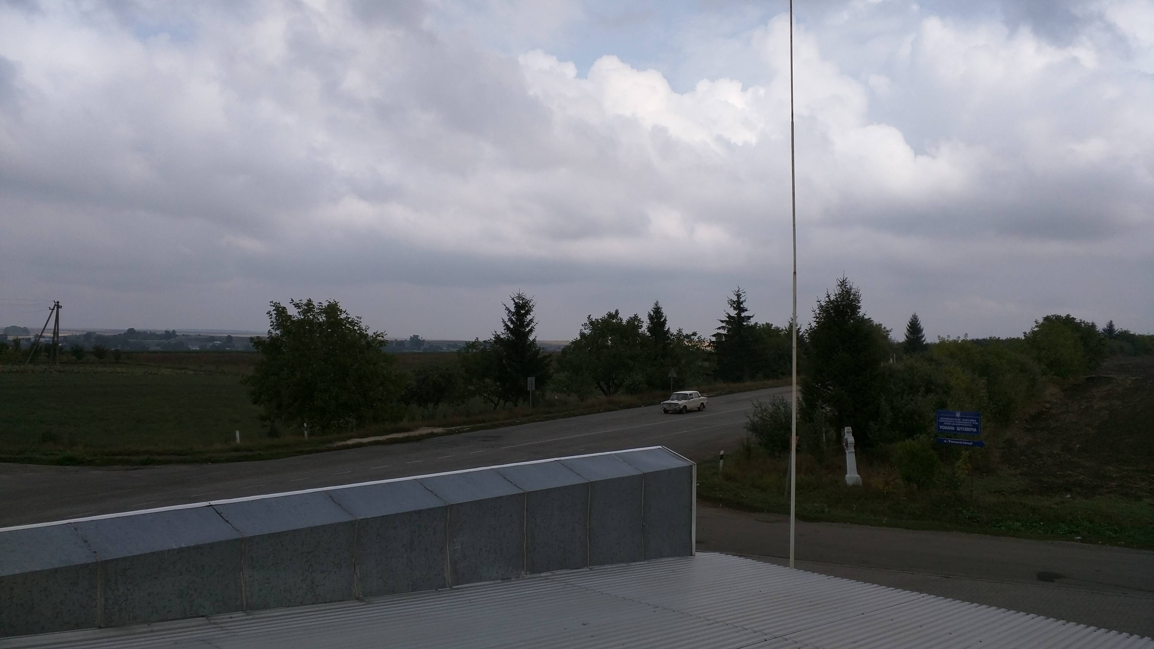

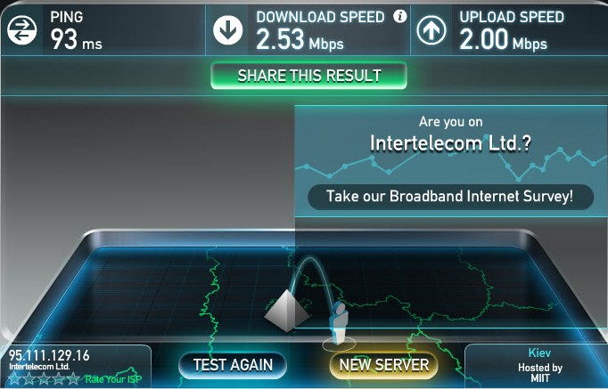

Немного о второй установке. Найти нормальную БС тоже было сложно. Также думаю что Axesstel PST немного еще чтото своего сочинял.
Вот что он показывал
Но как говорится "Если долго мучится что нибудь получится"

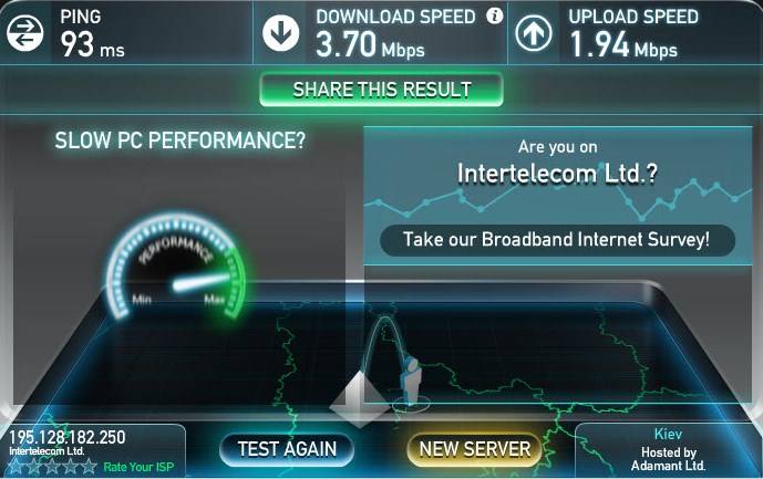

Получилось настроить антенну - так что она нормально цепляется к двум БС. Модем сам решает когда и куда ему цеплятся.

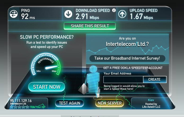

Что это дало:
1. Две разные БС  почти с одинаковыми приемом, но скорости разные. Одна БС получается 3/2, вторая 2/2.
Фото и скриншоты
