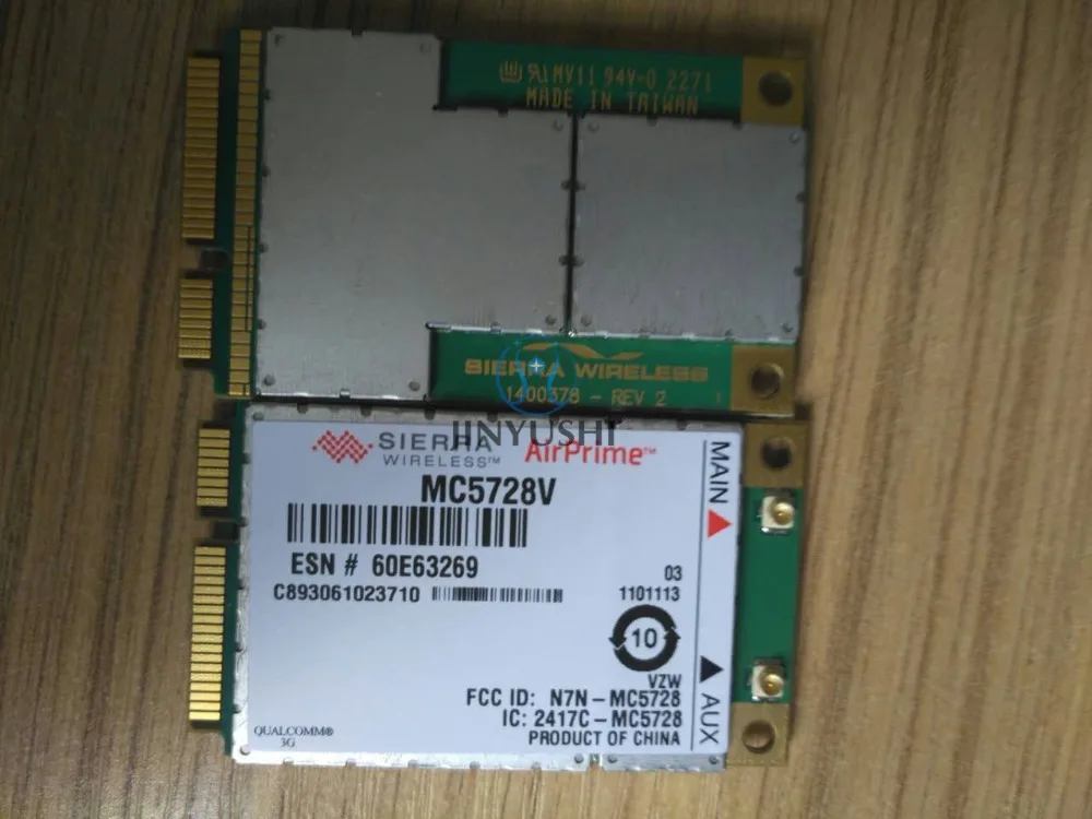

Ога. Или новател U720. Есть парочка модулей МС5728 из сьер W801, драйверами определяются как сьера АС595U. :))
