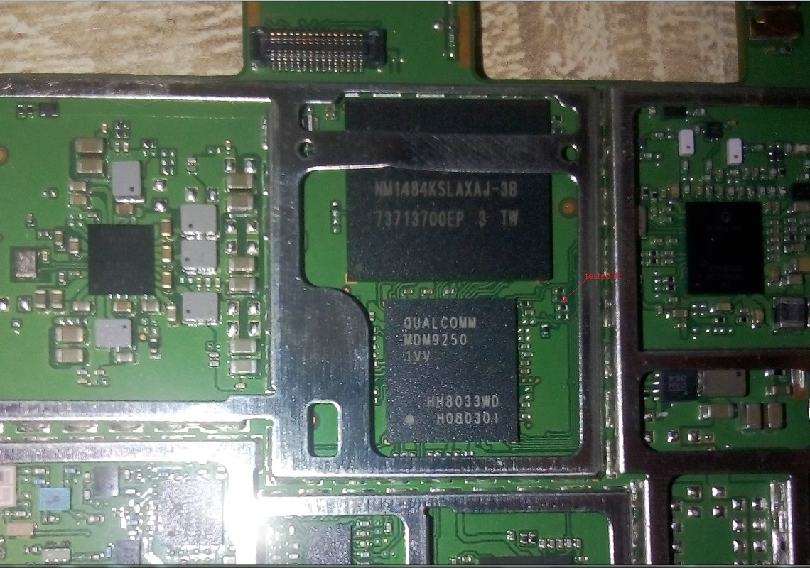

Устройство: роутер Novatel MiFi5510L
Действие: замкнуть на GND
Описание: ТП для перевода устройства в "аварийный режим" загрузчика PBL.

Устройство: роутер Novatel MiFi4620
« Последнее редактирование: 24 Февраля 2018, 00:31:05 от Mr.Alex »

Устройство: модем Avenor V-me 500

Устройство: модем Pantech UML295

Устройство: роутер NVTL 5792

Устройство: модем Pantech UM290

MR1100 testpoint 9008
Enter QDLoader port #: 18
 Ожидаем пакет Hello от устройства...
 Идентификатор образа для загрузки: 0000000d
 Загружаем loaders/../ENPRG9x55-ac98p.mbn...
 Передаём загрузчик в устройство...
 Загрузчик передан успешно
 Версия HELLO-протокола: 3
 Чипсет: MDM9x4x
 Базовый адрес NAND-контроллера: 079b0000
 Флеш-память: Toshiba MD5N04G02GSD2ARK, NAND 512MiB 1.8V 8-bit
 Размер сектора: 516 байт
 Размер страницы: 4096 байт (8 секторов)
 Число страниц в блоке: 64
 Размер OOB: 256 байт
 Тип ECC: BCH, 8 бит
 Размер ЕСС: 13 байт
 Размер spare: 2 байт
 Положение маркера дефектных блоков: user+175
 Общий размер флеш-памяти = 2048 блоков (512 MB)
* 000 NAND_FLASH_CMD         = 0008000b
* 004 NAND_ADDR0             = 02810000
* 008 NAND_ADDR1             = 00000000
* 00c NAND_CHIP_SELECT       = 00000000
* 010 NANDC_EXEC_CMD         = 00000000
* 014 NAND_FLASH_STATUS      = 00005020
* 018 NANDC_BUFFER_STATUS    = 00000200
* 020 NAND_DEV0_CFG0         = 295409c0
* 024 NAND_DEV0_CFG1         = 08065d5d
* 028 NAND_DEV0_ECC_CFG      = 42040d10
* 040 NAND_FLASH_READ_ID     = 2690ac98
* 044 NAND_FLASH_READ_STATUS = 00000000
* 048 NAND_FLASH_READ_ID2    = 00081676
* 0e8 NAND_ERASED_CW_DET_CFG = 00000022
* 0ec NAND_ERASED_CW_DET_ST  = 00000082
* 0f0 EBI2_ECC_BUF_CFG       = 000001ff
Для продолжения нажмите любую клавишу . . .
