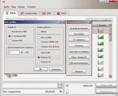

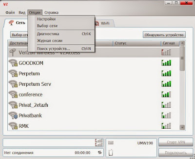

Что касается программы управления вашим модемом, то войти в меню не сложно – нажмите клавиши CNTR+D, введите пароль DIAGVZW. Все довольно просто и ничего интересного я для себя там не обнаружил, единственное, на что, может быть стоит обратить внимание, это возможность   принудительной установки HDR-ONLY (режим работы в cdma только по скоростному ревА каналу).
