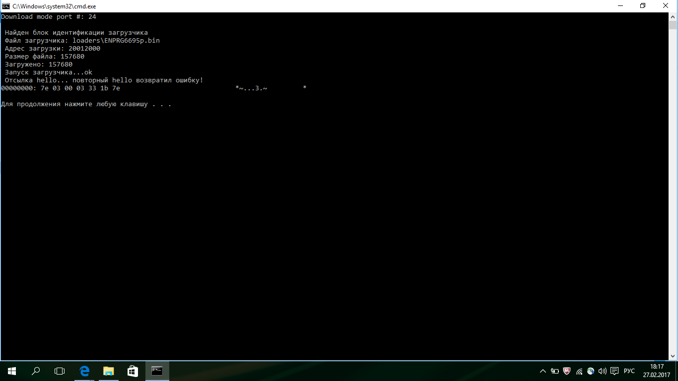

Доброго дня всем! С большим удовольствием изучаю проект, т.к. есть необходимость восстановить программно убитый E352 от мегафона.
После изучения темы, дошел до стадии того, что смог читать и писать флешку, загрузчик NPRG6695p. Но, как это бывает, поспешил, залил Full dump, после чего модем умер.
Стал определяться как Qdloader 9008 (путем подсовывания драйверов вручную), соответственно имеем com порт с модемом в download mode.
Загружаются и NPRG 6695p, и ENPRG6695p, откликается только ENPRG. Устройство пропадает из диспетчера, и возвращается вновь с таким же портом, название тоже не меняется.
Выдает вот такую картинку (приложил). данные о флешке не выкатывает.
скрипт:
set /p dlpnum="Download mode port #: "
qdload -p%dlpnum% -d70 -i loaders\ENPRG6695p.bin
Не пойму, что не так. NPRG6695p ДО неудачной прошивки отлично работал, но там менялись порты, и в оконцовке быд ZTE diagnostic interface.
Может, быть подскажите, что к чему.

Добрый день, прошу подсказать по ec306
тема по 6600 была разжевана достаточно давно, но вот столкнулся с необходимостью слить дамп с ec306 и залить на такой же но мертвый модем, но выдает такую ошибку
Diag port #: 951
 ---- ответ ---
00000000: 3a a1 6e 7e
Download mode port #: 1020
 Найден блок идентификации загрузчика
 Файл загрузчика: loaders\NPRG6695p_2.bin
 Адрес загрузки: 00800000
 Размер файла: 207516
 Загружено: 207516
 Запуск загрузчика...ok
 Отсылка hello... повторный hello возвратил о
00000000: 7e 03 00 03 33 1b 7e
код батника
@echo off
set /p dgpnum="Diag port #: "
qcommand -p%dgpnum% -e -c "c 3a"
qdload -p%dlpnum% -i loaders\NPRG6695p_2.bin
pause
qrflash -p%dlpnum% -x -b0 -l0 -o rawdump_test.bin
qcommand -p%dlpnum% -c "c 0b"
Diag port #: 951
 ---- ответ ---
 Загружено: 207516
код батника
@echo off
pause
pause
пробовал с обоими версиями загрузчика, прошу подсказать в чем ошибка
если у Вас модем от Smartfen, то ничего вы с ним с помощью qtools не сделаете
Сервіс CDMA/GSM роутерів м.Київ
ifiservice.com.ua
sej
  • Благодарность: +9/-0
  • Сообщений: 44
модем Photon max, те я понимаю что загрузчики из лоадерс не подходят под смартфрен ?
