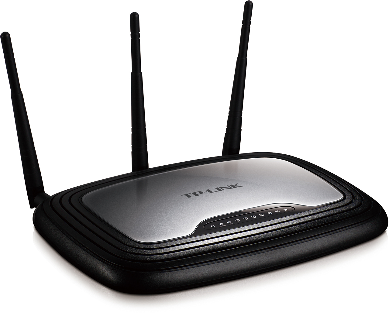

Не знаю честно куда описывать, решил в этом разделе.
Есть такой зверек TP-Link tl-wr2543nd v1.2
Фото:
Тех. характеристики:
Мини-обзор: Попался он ко мне случайно. Попросили меня сделать диагностику локальной сети в одном офисе. Как оказалось там таких зверков аж 3 штуки.  На вопрос "Что у Вас не работает" получил ответ "ВСЁ". Как оказалось в данном железе очень кривая прошивка.  Очень не корректно она отрабатывает с WIFI, он то есть то его нет.
