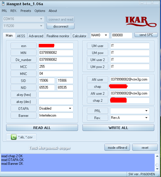

Парни помогите нужна ваша помощь :-* залил прл и все слетело модем не работает :-X
Какой модем и оператор? Скриншот мангуста в студию!
rusl
pantech 150 Интертелеком
Ikill
если там где chap стоит esn вашего пантека значит все правильно, пробуйте еще раз заливать прл, может не тот залили случайно...
rusl
спасибо. попробую
rusl
большое СПАСИБО!!! *:)):)). все получилось ;D
