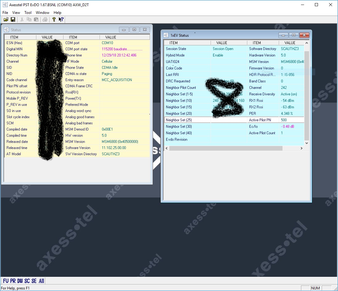

RX и ТХ разведены на два пигтейла.
Две антенны +15 +24 Дб.
До БС +-8Км, прямая видимость.
Почему PER такой высокий, как его уменьшить?
EC 5321 PER на уровне 2%, линк около 1.5 Мбит/сек. (без внешних антенн, в том-же месте)

DRC 921.6 kbps (8)
А можно увидеть фото этого "развода"? И модем неплохо бы настроить, чтобы "картинка" в аксестеле была более-менее "вменяемая". >:D

Делали в Харькове, на "гвардейцев широнинцев"

в ветке не нашел настройки модема.
Если  есть мануал или советы по настройке модема для оптимальной работы с внешними антеннами - прошу кинуть ссылку в тему.
Жесть. Хотя "гвардейцев широнинцев" начинается от хлебозавода на салтовском шоссе и заканчивается на северной салтовке. И по поводу "RX и ТХ разведены на два пигтейла" - это "чёс". Вот тут есть пояснение, как это работает: http://netobzor.org/forum/index.php?topic=6011.0.
Это несколько "не тот случай" и настраивать оборудование должен не пользователь, а тот, кто имеет непосредственное отношение - дилер или СЦ ("сраный центр", в случаях "кривых" настроек).
"Мануалов" и "советов" - как таковых "эталонно-единых" нет, потому как материалы (кабели, антенны) и условия эксплуатации - у всех разные. Есть статья http://netobzor.org/forum/index.php?topic=8279.0 и примеры, копировать которые 1:1 не нужно, так как повторюсь: некоторые поля с данными - строго индивидуальны для каждого отдельно взятого устройства.
