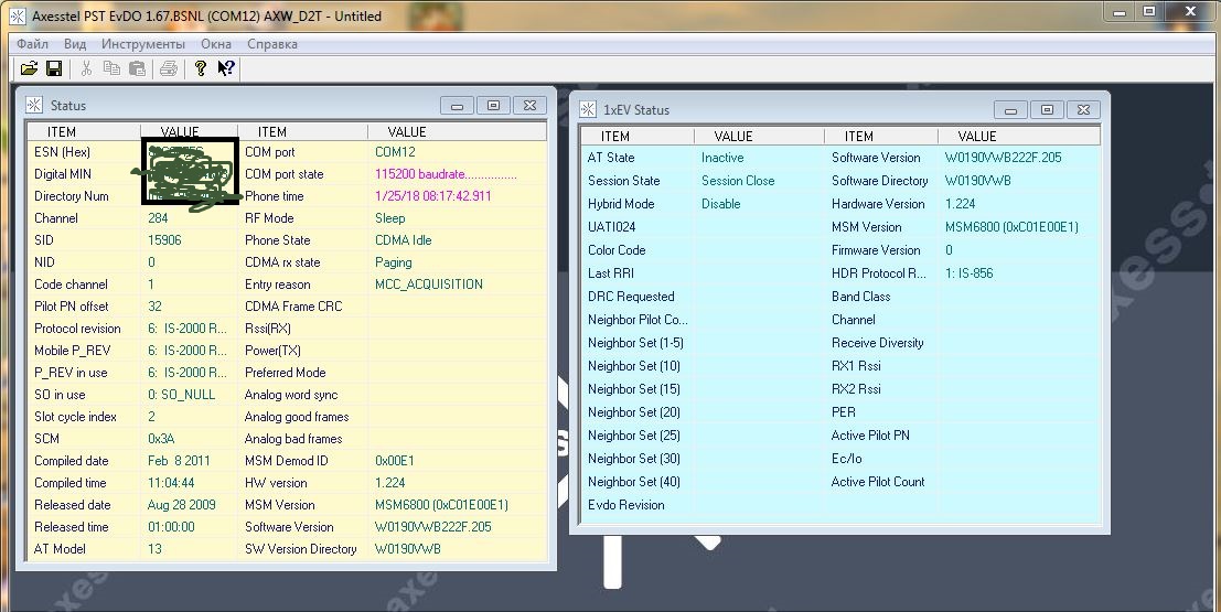

Скорей всего чап слетел. Но вариантов может быть уйма, скрины аксестеля при попытке подключения в студию.

"скрины аксестеля при попытке подключения"

Не считывая, аксестелем: Tool - Favorit Item
Prefered Mod выбрать Automatic
Hybrid Pref выставить On
Записать.

« Ответ #8 : 25 Января 2018, 11:05:45 »
причин может быть много
Конкретно в моєму випадку - цей модем у мене два роки, нарікань не було. Ну то таке, раз в рік і палиця стріляє. Але режим Гібрид Мод був в статусі disable. Як попав він мені в руки, так і працював до сьогодні.
