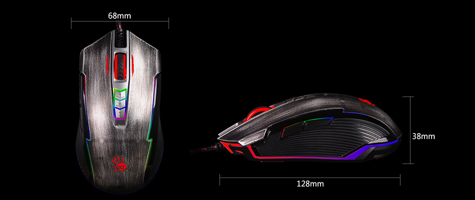

http://www.bloody.com/ru/product.php?pid=10&id=162
Размер продукта
