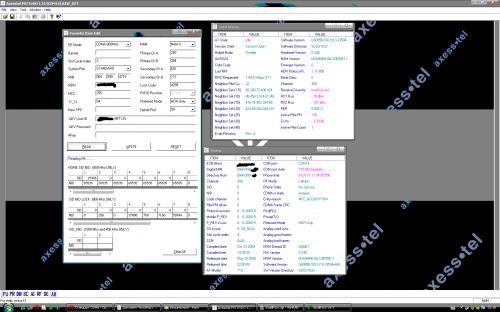

Здравствуйте товарищи, прошу вашей помощи, ситуация такова: не могу подключиться по евдо, по сдма все чотко работает, а когда переключаюсь на hdr то зависает на проверке имени пользователя и пароля и потом ошибку 628 выбивает. прл залил я 8884 (до этого не находило евду), прием вродь есть. тариф супер безлимит (евда после 12 должна ж работать). скрин асестела в режиме хдр онли прилагаю. буду очень благодарен за помощь.

я конечно ламерюга, но что евда заработает только после 12 я понял, я вчера до 3 ночи **ся с этим модемом и этой эвдой результат максимум 29 килобайт в сек. загрузка, а в режиме хдр онли так и висит проверка имени и пароля((
Ошибка 628
Людмила Николаевна-вам надо прошить модем в асестеле указать 1х пасворд есн и всё будет рашено или же если не поможет то полная прошивка модема
