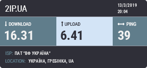

та не, b3, b7 есть.у меня сейчас lte b3 vodafone с антенной, до бс 27-30км сейчас сижу с него иногда, когда под вечер интер начинает тупить
тогда да :)))
