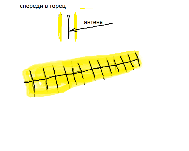

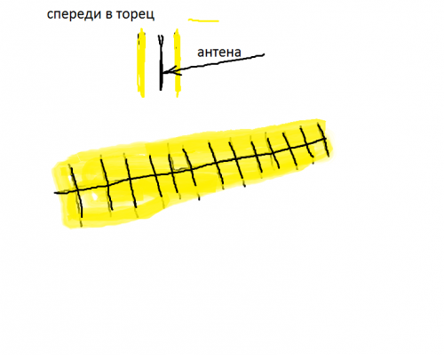

в одно время я делал так на рисунке только нужно и заднюю часть закрывать где кабель так как антена берет передом задом боком желтое это тонкий легкий метал. Задача отбить сигналы с других пилотов и бс. одно плохо если неполадки на бс на другую не переключится модем только нужно вертеть антену. И для 8км слабый сигнал смотри раземы. На 8км без антены такой сигнал должен быть

кабель лучше 75ом телевизионный. Разем- подбираеш трубочку с выдвижной антены с транзистора если центральная жила кабеля толще стачиваеш чтобы свободно входила в разем модема лепиш все это до кучи подсоеденяеш к модему както фиксируеш чтобы не вывалевалось. Радуешся своей работой Но от этого скорость не подымется на этой бс. После этого настраиваешся на другую менее загруженную бс

та не 50 омный я имею ввиду RG-58 хуже себя показал чем RG-6. А насчет переходника за 50 гр +пересылка 30гр это у вас 50 гр а месные барыги 120 гр правят
