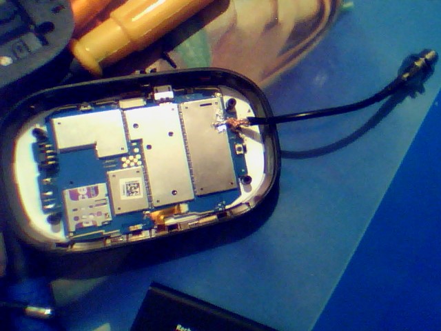

Дошла очередь и до Novatel MiFi 5510L. То ни одного, а то сразу 2шт прибыло. Один "нулевый" для переделки под "хвоста", а второй от нашего форумчанина, который переделал его самостоятельно, но не учел одной особенности - при пайке электроники, нельзя использовать агрессивные флюсы, только нейтральные, ибо использование первых - чревато последствиями, что собсно и произошло - агрессивный флюс, попав между изоляцией и токопроводящими жилами - привел коаксиальный высокочастотный кабель в негодность, ухудшив и сведя на "нет" технические характеристики самого кабеля. Да, еще хочу сказать на будущее тем, кто самостоятельно приделывает "хвосты" - не нужно "жлобствовать" и резать переходник (пигтейл) пополам, типа: вот кусочек кабеля с F-коннектором, а вот еще остается кусочек с модемным коннектором. Не нужно этого делать, короткие "хвосты" - не всегда во благо и монтировать их зачастую неудобно, и нет того "запаса" относительно жесткости основного антенного кабеля спуска. Итак, приступим к разборке. Снимаем нижнюю крышку, вынимаем батарею. По "углам" 4 самореза с шаговой резьбой под "звездчатую" Т6 отвертку. Откручиваем.
Днище легко отщелкивается по периметру. На днище крепятся основная внутренняя приемо-передающая антенна TX/RX1 и вторая приемная RX2, которые также легко отщелкиваются от самого днища. Внутри корпуса имеется плата. Плата удерживается двумя защелками слева и справа на фото, чтобы ее вынуть, необходимо сначала отсоединить шлейф тач-кнопок внизу на фото, чтобы случайно его не порвать. Все это нужно проделывать предельно аккуратно, чтобы ничего не повредить. Шлейф дисплея крепится в разъеме вверху на фото.

а я продолжил, только немного привнеся "совершенствования": убрал технологический разъем (мне он показался "подозрительным", если "нулевый" - то его можно не трогать) и запаял вместо него перемычку. Убрал "обвязку" для внутренней основной приемо-передающей антенны и с учетом конструкции - вывел кабель с "торца" через отверстие 3мм. Сверлить нужно очень аккуратно, наружный пластик корпуса подвержен сколам.
Получилась вот такая конструкция.
И работает. Особенность - наличие "дохлой" микро-сим карточки и датчик контроля ее установки должен быть разомкнут, то есть - "карта установлена". "Обмануть" роутер путем размыкания датчика - не удалось, ему зачем-то таки нужна эта карточка. O0

P.S. Внутренние антенны решил не ставить, они в принципе ни к чему, если планируется использование только одной внешней антенны.
