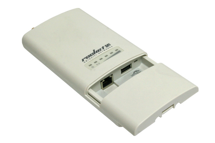

Новая технология передачи данных 150 мегабит полудуплекса 5gHz.Рекомендуется использовать совместно с Rocket DISH Надежная внешняя беспроводная точка доступа с высокой выходной мощностью и высокопроизводительным приемником. Функция MIMO 2x2 позволяет достичь невероятную производительность на расстоянии свыше 50 км при скорости более 150 Мбит/с. Устройство специально разработано для наружных PtP (точка-точка) мостов и PTMP (точка-много точек) базовых станций. Rocket M и антенны Rocket были созданы для безупречной работы вместе. Установка Rocket М на секторные антенны "BaseStation" или тарелку "RocketDish" не требует специальных инструментов, просто соедините устройство с комплектом крепления, поставляемым вместе с антенной. Версия 5 AirOS Ubiquiti выводит на рынок интуитивно понятный пользовательский интерфейс с передовыми беспроводными конфигурациями и функциями маршрутизации

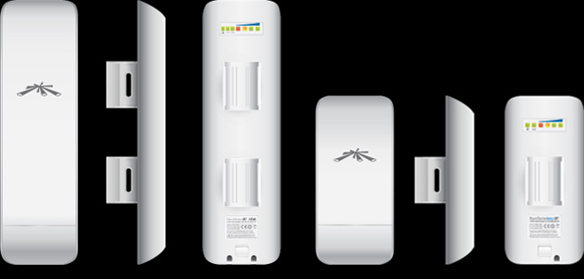

или
Новая версия Ubiquiti NanoStation M5 - высокоскоростная точка доступа стандарта 802.11n, обеспечивает скорость соединения до 300 Мбит/с full duplex. Высокую скорость и устойчивость к помехам обеспечивает технология MIMO. NannoStation M5 оснащена 16dBi 2×2 MIMO интегрированной антенной. Наличие двух портов Ethernet способствует более легкой организации, например, IP-видеонаблюдения. Полностью совместима со стандартом 802.11a.
 Технические характеристики
 Процессор
 Atheros MIPS 24KC, 400MHz
 Память 32MB SDRAM, 8MB Flash
 Частотный диапазон, ГГц 5.470-5.825
 Сетевой интерфейс 2×10/100 BASE-TX (Cat. 5, RJ-45) Ethernet Interface
 Режимы работы PTP, PMP, AP, AP+WDS
 Дальность действия (заявлено производителем) около 10км
 Мощность излучения 27dBm (500мВт)
 Max Потребляемая мощьность 8 Ватт
 Источник питания 15V, 0.8A
 Питание Passive Power over Ethernet
 Рабочая температура -30ºC ÷ 80ºC
Влажность 5 - 95%
 Вес 0.4кг
 Габаритные размеры 294×80×30 мм
 Антенна (интегрированная): 16dBi, 2×2 MIMO
 Диапазон рабочих частот: 4.9 - 5.9 ГГц
 Ширина диаграммы направленности:
 Горизонтальная поляризация:
 по горизонтали: 43 град.
 по вертикали: 15 град.
 Вертикальная поляризация:
 по горизонтали: 41 град.
