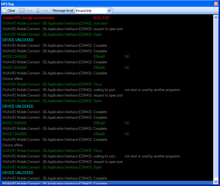

Здравствуйте. Пытаюсь перевести модем в режим работы от RUIM согласно инструкции. После перезагрузки модема режим всё равно остается NV_ONLY. Вот лог DFS. Не пойму, что делаю не так.
  • Сообщений: 12371
Какой модем?
Yuretskok
Такой, как в названии темы, EC306-1.
  • Сообщений: 12371
Логотип на аппарате какой?
Yuretskok
TATA PhotonMax
Модем достался нахаляву вкупе с ещё парой девайсов. Вот сижу, разбираюсь.
  • Сообщений: 12371
Он NV only. "Не все йогурты...".
