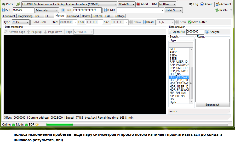

туплю, по какому типу сканируете, по рам в файлик с последующим анализом или по цефс?
http://netobzor.org/forum/index.php?topic=6905.msg55650#msg55650

« Ответ #31 : 09 Января 2014, 03:44:41 »
зависает )))
Re: Два дня только CDMA
« Ответ #32 : 09 Января 2014, 04:12:25 »
зависает )))
Ярослав, а еще мне сдается, что твоя лень тут совсем неуместна и пощелкать левой кнопкой мыши по PASSWORDам (паролям) в колонке Search (поиск) и выбрать Result (результат) справа  - за тебя этого никто делать не будет, сам и только сам.
« Ответ #34 : 09 Января 2014, 11:20:42 »
зависает )))
Вот не поверишь, клацал и скорость разную перебирал, в закладке оборудование все поля заполнены, в когда нажимаю рид полоска чуть пробегает и пропадает и так висит )))) он не успевает чего-то все считать, некоторые значения есть некоторых нет первые 5
Может из-за 7 так как тюнер прошивал тоже че-то подлагивало не так как на ХР
« Последнее редактирование: 09 Января 2014, 12:10:46 от Ярослав_RevB »
« Ответ #37 : 09 Января 2014, 19:10:38 »
гм? нечто подобное проявляется на ЕС315 со старой версией прошивки и пока не обновишь ее апдейтером + флэшпароль - тоже не вычитывает. может и с твоим ЕС306 похожая "картина" происходит и ему также апдейтер требуется.
« Ответ #38 : 09 Января 2014, 19:39:09 »
msm ver. MDM 6600 2011 года если это оно. Пароль не знаю то и перепрошивать нужно потом в сервис, короче геморр
« Ответ #39 : 09 Января 2014, 20:08:38 »
это процессор квалкомм, как в 4-м айфоне. :)
Пароль не знаю
пароль получить - не проблема, если сообщить Meid Hex/Dec модема в личку.
ну а кому щас легко...
